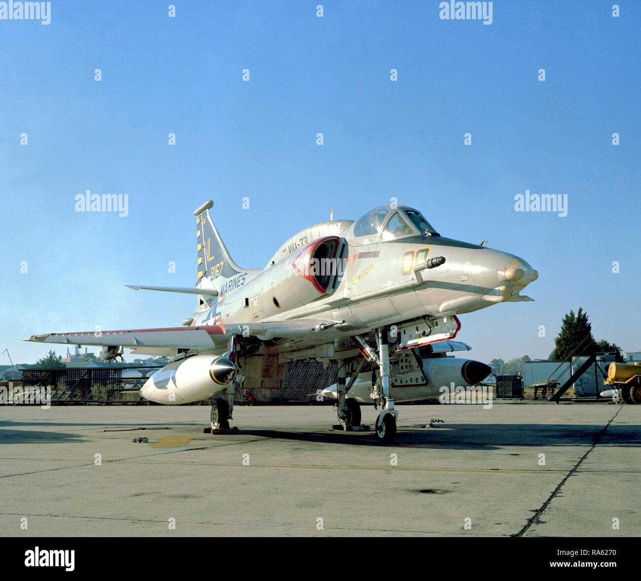

no me entendiste titan....comprendo perfectamente que el tren delantero al articularse hacia adelante ocupa buena parte de la trompa....lo que te digo, es que si se quiere meter un radar, el espacio que queda no importa, porque te meten esas narices arquerosas y listo el pollo (palabra mas...palabra menostano, la diferencia es abismal. Los Kfit guardan el tren delantero hacia atrás:
Y los A-4 guardan las ruedas debajo de la cabina, dejando la trompa libre:
En el cono de la trompita del pampa apenas entra la rueda por lo que puedo apreciar a simple vista. No hay punto de comparación.
