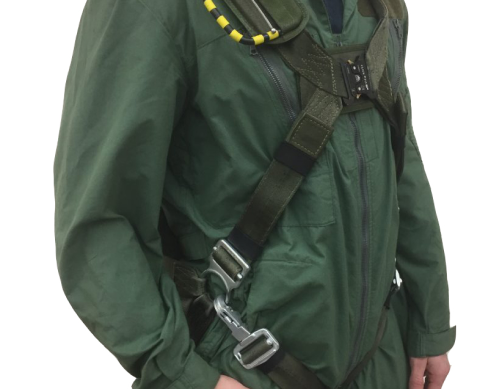

Para mi no es USA el plan B.Los textiles (arneses,paracaidas y otros) ,mas el subsistema pirotecnico de eyeccion de cupula,secuenciador de eyeccion para separacion del asiento y hasta el mismo del asiento,son productos desarrollados por MB,ellos tienen la formula por decirlo claro de los pirotecnicos y sus propios paracaidas.
Si vamos a USA,es mi opinion...vamos a un desarrollo de una fabrica de pirotecnicos y textiles que proveen a otros asientos.
Creo Yo...despues de años de estar sentado en estos asientos,que solo se deben armar,se deben completar luego de una inspeccion con repuestos MB.
Para ser claro,un asiento de un Pampa se inspecciona y si estan vencidos los componentes,se lo arma con repuestos originales MB,si la eyeccion falla que dirá la Junta de Accidentes Aereos? que arrojará la investigacion? no eran componentes originales o bien certificados por MB.
USA es el plan B para los asientos y pirotecnicos de los A4AR,ya que ahi se fabricó el asiento y los pirotecnicos,y hoy en dia las empresas agresoras que emplean al A4M lograron una linea logistica,lo mismo que la Marinha y la FAA, ultimos usuarios del A4M en sus distintas versiones.
Creo que la licitacion se abre en WDC para ver si hay proveedores de filiales,es mi opinion ante un caso tan raro.
Las empresas no tienen memoria,es una verdad tangible,es uno de los criterios que la FAA analizó con el tema del multirol...estas cosas no solo "abren los ojos a la realidad" sino que generan doctrina.
MB por lo menos en mi experiencia siempre encontró una solucion...además de siempre estar presente en la Brigada Aerea que se produjo la eyeccion positiva,con la vida salvada del piloto con el regalo acostumbrado,una corbata de seda con el logo de MB, made in UK.

Estimado mientras el componente cumpla con todas las especificaciones y certificaciones legales correspondientes, la Junta no puede decir absolutamente nada.
Los 2 componentes pirotécnicos de los asientos eyectores del A4 no son originales, porque Douglas desapareció, o fue desmembrada y absorbida por otras.
En USA son producidos por una empresa que los hace con las mismas especificaciones de fábrica y están debidamente certificados y autorizados por la Federal Aviation Administration.
En el caso de MB, para los asientos del SuE/SEM, el caso es exactamente el mismo.
Los paracaídas son IrvingGQ, con oficinas en UK y Francia.
Con la diferencia que en el A4 el proveedor desapareció, y en el del SuE/SEM "desapareció".
En el caso de los "Concursos Privados" se habla de especificaciones o requerimientos, no de marcas.
Ejemplo: el elemento pirotécnico debe encender a los 5 segundos de la expulsión, levantar un peso de 120 kg durante 10 segundos, tener un período de vencimiento de 5 años y soportar temperaturas de -40/+60 grados centígrados.
Las empresas que coticen van a ser las que cumplan estrictamente con todas las especificaciones, tanto técnicas como legales.
En el caso del paracaídas es muy probable que cotice Life Support Int. de Pennsylvania, proveedora del ACES de Collins Aerospace.
Y MB seguro no se va a presentar...
