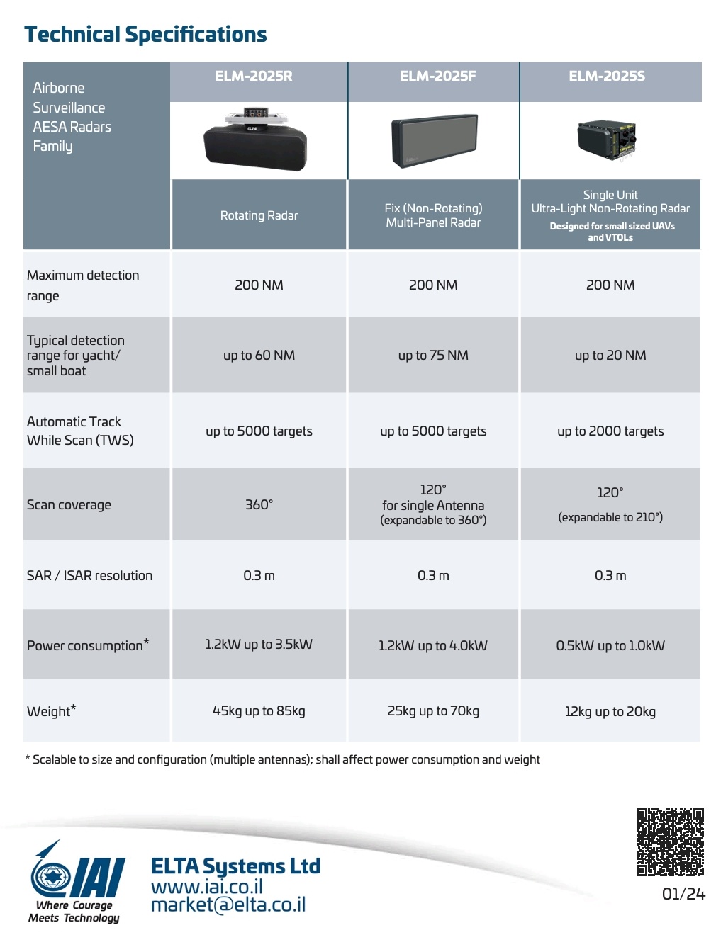

los B200M tienen capacidad de generar 1/1,2kw de potencia para alimentar a esos radares??
En cuanto a los limitados de los P2 en Malvinas, justamente se pudo conseguir desde Brasil, un complemento el EMB-111
Justamente el radar APS-128 era muuuyy limitado, por eso insisto en que los B200 tengan ELM2025 , por que es esencial esa capacidad, volar alto, y mucho tiempo
