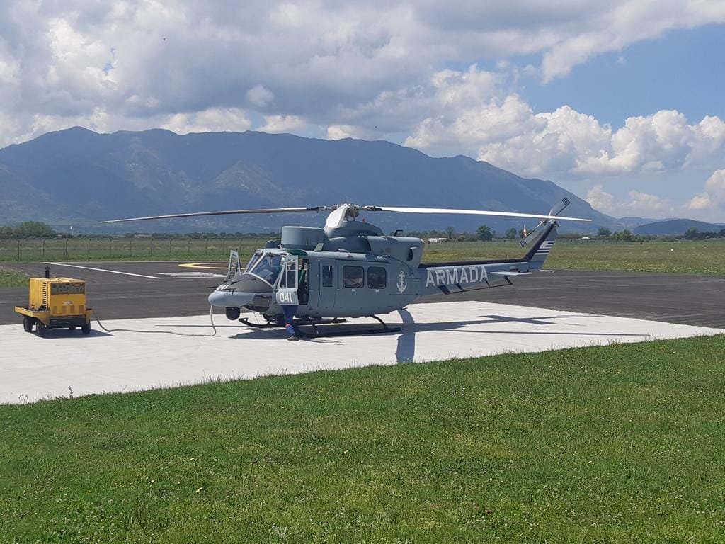

Teóricamente el Bell 412 podría entrar en el hangar de las MEKO no?
No recuerdo si hay un problema con la altura pero mas alla de eso el Bell 412 para usarse por ejemplo desde los Destructores MEKO 360, es decir como una extensión del barco, es decir enlazado a el usando sus equipos y sensores en conjunto con los del barco para extender los alcance de este usando radar de descubierta marítima, sonar, sonobollas, MAD, Contra Medidas Electrónicas, etc no existe, si hay modelos como el uruguyao que son dentro de funciones mariticmas pero son para patrulla marítima y SAR..............
Esas aberturas son para la utilización de sonar o para eslinga?
ese bicho
Puede portar estos o llevar esto?
Recuerdo bien, (lo lei por acá ) que no puede llevar ambas cosas a la vez
Son los Bell 212 ASW pero la Marina de Italia no fue por el camino de navalizar el 412 de forma similar sino que se fue a cosas mas grandes
Bell hizo un prototipo de 412 naval completo quedo en nada..............busco las fotos
