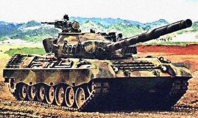

El 1A6 fue un estudio de proyecto del Bundesamt für Wehrtechnik und Beschaffung (Oficina Federal de Tecnología Militar y Adquisiciones) para un carro de combate antitanque desarrollado en 1986. En el marco del estudio "Panzerkampfwagen 90", se construyeron dos prototipos con configuraciones de blindaje diferentes: el VT-2 y el VT-5.
El VT-2 recibió una blindaje adicional en el techo de la torreta, una reducción de la firma infrarroja del tren de rodaje y un refuerzo del blindaje en el frontal del casco. Ambos prototipos estaban equipados con un sistema de supresión de incendios (BUA) en el compartimento de combate y contaban con un sistema de armas de 120 mm.
Por otro lado, el VT-5 fue dotado de un sistema de periscopio PERI para el comandante. El aumento de peso fue de 4,6 toneladas en el VT-2 y 3,5 toneladas en el VT-5.
El proyecto fue cancelado en 1987, tras pruebas prolongadas realizadas en la Erprobungsstelle 41 (actual Servicio Técnico Militar 41), que demostraron su viabilidad técnica.
