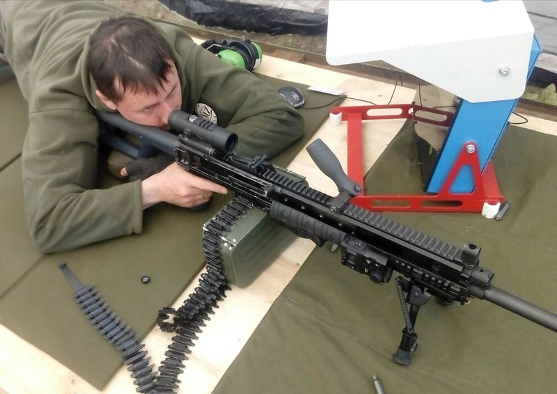

Cambiando un poco de tema surfeando en los canales de telegram encontré esto de los muchachos de Lobaev Arms.
Parece que están impulsando el .375CT (CheyTac) con munición perforante y lo que más me sorprendió, una vaina copiada del 6,8x51mm yanqui que supuestamente es más duradera y recargable.
Haciendo una búsqueda rápida parece que los muchachos estaban tratando de impulsar el .375CT para calibre de francotirador y MG porque ya tienen la licencia y el know-how para desarrollarlo y producirlo en Rusia. Por sobre el .338LM
Lo que les faltaba era una munición perforante ya que solo tenían munición "match" expansiva o de bronce sólida, pero parece que ya solucionaron eso.
Sobre armas automáticas se insinúa que están trabajando en un cartucho de 9mm de calibre completo pero no son más que rumores, podría ser un 9,3 brenneke o cualquier cosa.
Perdón, no entiendo. Una bala de .375 en una vaina de 6,8x51?

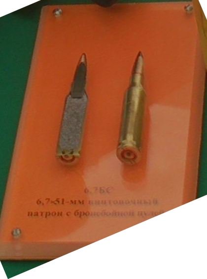

Hace décadas que los rusos quieren cambiar el 7,62x54R, justamente porque es difícil desarrollar armas nuevas por cartucho con borde. Creo que cualquier reemplazo debería conservar las dimensiones generales (pero sin borde) para ser compatible con los millones de cargadores que ya existen, pero conllevaría al reemplazo inmediato de todas las PKM. En los 80, los soviéticos estaban desarrollando el 6x54 rimless, una especie de 5,45x39 agrandado que tenía una velocidad de salida de locura y hasta los 1000m tenía más energía que el 7,62x54R, ademas que una trayectoria mucho más plana. La contra es que por la altísima velocidad de salida los cañones tenían mucha menos vida útil y eso mató el proyecto.
En los últimos 5 años los rusos estuvieron con el proyecto Alatau, que desarrolló el 6,7x51 (suena conocido, no?). En torno a él se desarrollaron los OTs-127/128/129, rifles de francotirador y ametralladoras en ese calibre (también se desarrollaron alternativas en 7,62x51mm). Como nota, la ametralladora me gusta mucho por el sistema de carga sin cubierta, que le dió mucha más solidez estructural y permitió una reducción de peso significativa comparada con la PKM (sistema muy similar que Kalashnikov implementa en la RPL-20 de 5,45x39mm). En fin, el proyecto Alatau y el calibre 6,7x51 no fue a ningún lado. Pero aclaro, no se lo proponía como reemplazo del 5,45x39 (como si hace el 6,8x51 con el 5,56 lo cual creo que es un error importante) sino del viejo 7,62x54R.
Finalmente, se seleccionó y está entrando en servicio un reemplazante diferente para el SVD, el SVK (Chuvakin) en 7,62x54R (pero también se ofrece en 7,62 OTAN).
Si los rusos realmente necesitan algo que esté a la par del 6,8 estadounidense bien podrían partir del viejo cartucho para 6x49mm (tiene algunas adaptaciones para permitir presiones incrementadas) y agrandarlo a 6,7 o 7,62 (para seguir usando las mismas máquinas para producir balas y cañones), intercambiando velocidad por peso (preservando así vida útil del cañón) pero conservando energía.
Otra alternativa es un cartucho nuevo usando polímeros. Qué se yo, si no permite mantener o reducir peso de munición creo que ni vale la pena todo el lío de cambiar calibres/armas.

Mira las fotos del álbum y la publicación de telegram.
Es una vaina de .375CT (9,5x77mm en notación métrica) fabricada en acero y latón como la del 6,8
Sobre el cambio de calibre estuve siguiendo lo del 6,7x51 pero quedo en la nada o por lo menos no es público. Según entiendo las Ots eran contendientes del programa alatau. El programa está bajo secreto así que se filtra muy poco y solo se puede suponer en base a lo que trabajan los distintos institutos y fábricas.
En el medio se adoptó el chavukin SVCH(está disponible en 7,62x54, 7,62x51 y 338LM) y el SVDM en 9,3 brenneke por parte del ejército ruso y las empresas privadas están metiendo armas en la guerra de Ucrania cómo Lobaev Orsis y Tocnimash ( o como se escriba, los que desarrollaron los Ots) con el Mts-566 en calibre .308W, clones de AR-10/15 fusiles de cerrojo de alta precisión etc
Según se sabe por entrevistas a jefes y ministros están impulsando fusiles de francotirador y están investigando un cartucho de ametralladora y francotirador de calibre 9mm o superior que pueda derrotar los blindajes de los chalecos.
Casualmente tanto el 9,3 brenneke como el .375CT entran en esa definición, el .338LM se queda corto al ser 8,6mm
