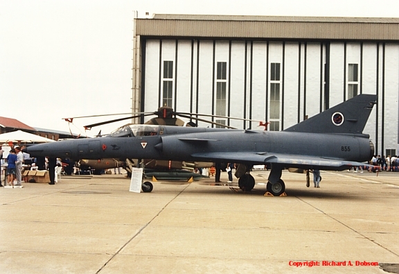

Cheetah C. Se observa la similitud del lanzador de chaff/bengalas, con los modelos instalados en los E/D

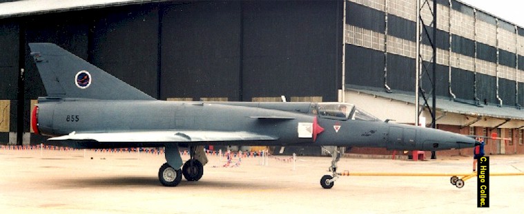

Cheetah E

Lanzador de Chaff/bengalas. Cheetah E

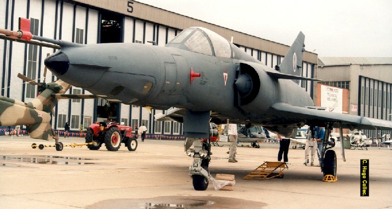

RWR. Proa Cheetah D.

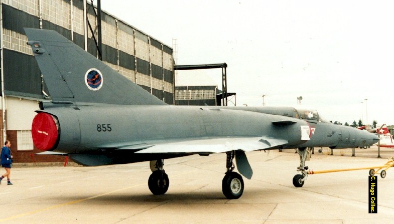

RWR instalado en el timón de cola del Cheetah E
RWR instalado en la proa del Cheetah E

Antena RWR de popa, sobre el carenado del paracaídas de frenado de los Cheetah C
