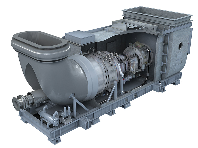

Imagínate lo que sería para los rusos tener que cambiar las 6 turbinas de gas de los Clase Slava. Simplemente les sería imposible. Una cosa son las turbinas de los aviones que se sacan y ponen en horas y otras las que usan en barcos.
Las Olympus se usaban en éste avión.................
Derruido
Una turbina de gas de un barco es totalmente diferente a la de un avión. No tiene ventilador de potencia. La cámaras de compresión y la de combustión tienen diferentes proporciones. Trabajan a diferentes presiones.
Pero la base es la misma. Que hay diferencias y modificaciones seguro. Por eso llamo a Don @Tarkus40 en el tema de turbinas navales, es autoridad.
Todo lo contrario son lo mismo, con detalle lógicos en el manejo de los gases calientes y las tomas de fuerza, la LM2500 naval es la versión de la JT8 aeronáutica, lo mismo pasa con todas o casi todas las turbinas a gas para uso naval, son derivados de las de uso aeronáutico.
La gran diferencia es que una turbina naval esta diseñada para una gran persistencia. En general corre de forma permamente en un regimen regulado de RPM, modificando la transferencia de potencia a traves de los reductores. La turbina de avion varia sus regimenes de potencia.
La critica en general a las turbinas orientales ( post sovieticas y chinas) son dificultades de manufactura en serie de materiales y aleaciones complejas, que les impiden llegar a los estandares de una Spey o LM2500. Que decir de turbinas modernas como la MT30. De hecho, la base de expertisia quedo en Ucrania, y Rusia se esta quedando su destructores clase Udaloy y la clase Gorshkov de fragatas quedo a mitad de camino por la suspension de soporte
joseph
La LM2500 tiene 50 años en actividad. De ese motor derivado del JT8 ya no queda nada. No hay un traspaso directo de una turbina de avión a una de un barco de forma automática. Por el hecho que se diseñan para las máximas prestaciones en el ambiente en el que van a trabajar. Obviamente todas las turbinas trabajan bajo los mismos principios.
Esta basado en...
