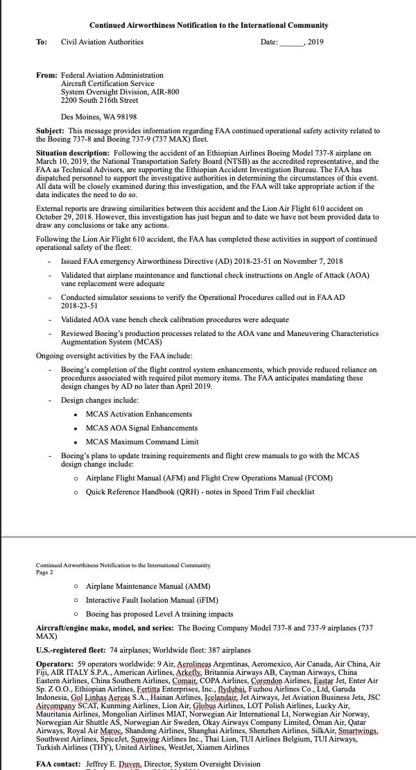

Comunicado de la FAA
Los especialistas del foro si nos pueden desasnar
Nota de #BREAK FAA obtenida por ABC News: FAA ha dicho a las autoridades aeronáuticas internacionales que no tiene datos que indiquen que el Boeing 737 MAX debe conectarse a tierra. Continuar con la supervisión de los cambios realizados en el sistema de control de vuelo del MAX.
