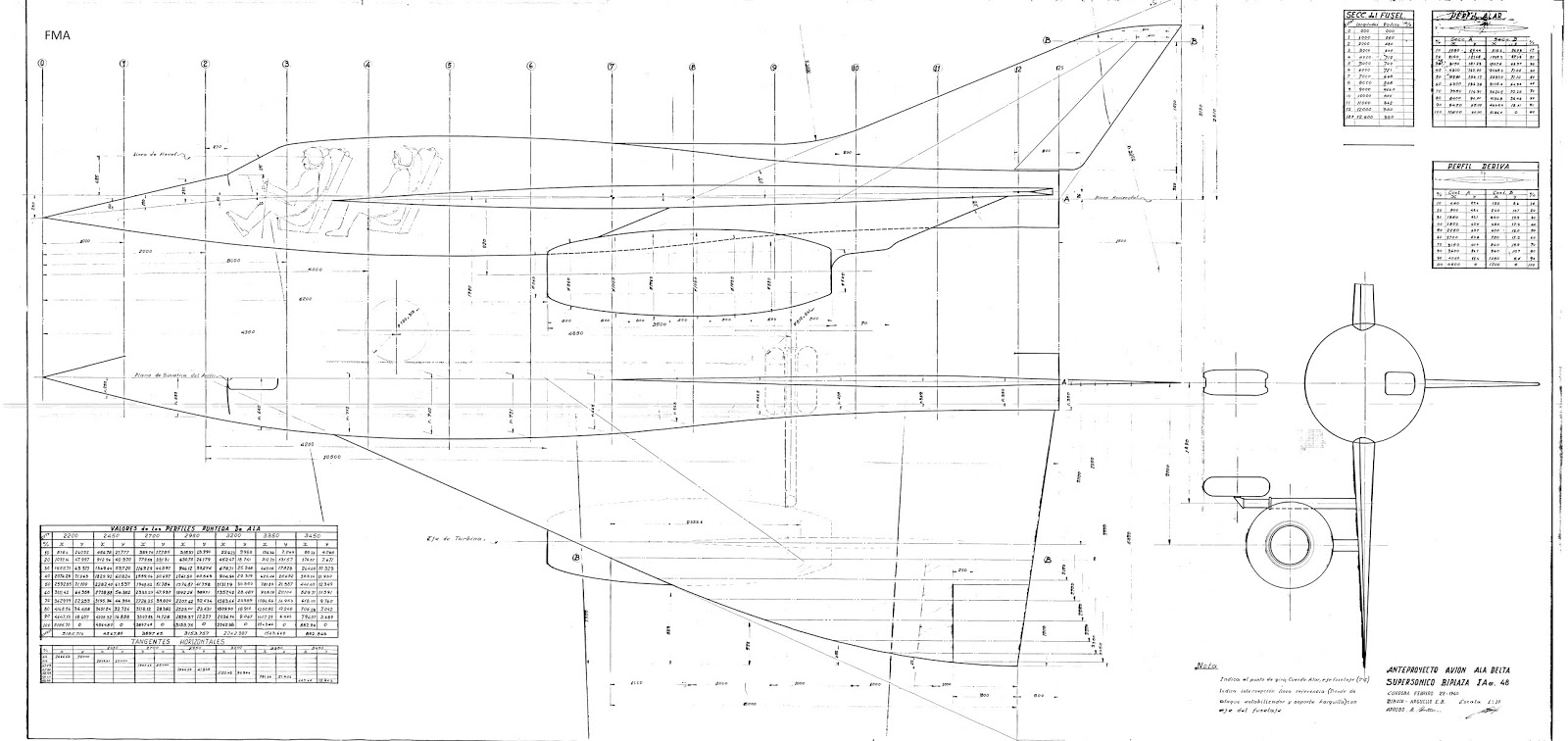

Este salió del área 51 (también para @Tabano1973 ):
Un plano del FMA IA-48 donde se observa la disposición de los pilotos en la cabina del proyectado caza interceptor diseñado por Reimar Horten en base a la información que le compartio Hans Multhop, que trabajaba en Convair en ese entonces.

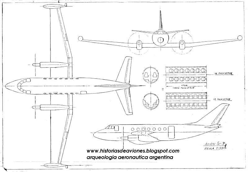

Tiene un fuselaje de sección rectangular... lo veo medio difícil para presurizar. Además fue diseñado para trayectos cortos, donde por la altitud de vuelo no es necesario.
Honestamente, lo que siempre me pareció incomodo en el Guaraní es que uno de los largueros del ala sobresale del piso de la cabina de pasajeros, produciendo un escalón bastante alto.
Consulta
Era muy oneroso presurizar al Guaraní en la época que fue concebido o simplemente no era necesario para las tareas a cumplir?
Estaba prevista o presentada una variante totalmente presurizada con un nuevo fuselaje circular estirado y capacidad de 14-18 asientos, se llamaba G-III. Si mal no recuerdo en presentación proyecto estaban calculados horas hombre, utilajes que compartian y presupuesto pero fue rechazado.
En planos de 1963 figuraba una variante Guarani III o IV, semi presurizada, por presión diferencial. Ninguna prospero por los costos y sobre todo falta de voluntad de la cúpula de FAA y FMA.
Aclaro que para los 70 ya no se usaba el termino Guarani II, reemplazado por G-II, por un tema de derechos de autor.
