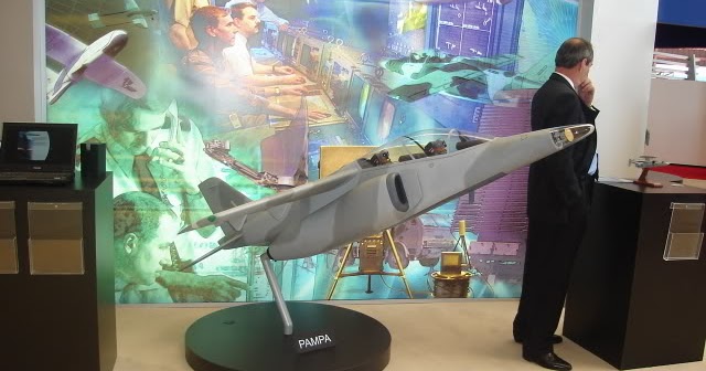

Insisto que Argentina debe comprar el GT para poder vender en el mercado como Entrenador avanzado / CAS Ligero.
Incluso mucho de esto se le puede poner al Pampa III actual (sonda por ejemplo).
PD: esta imagen de un Pampa con radar y un FA-50, puede ser premonitoria....
Solo esto necesitamos para hacer que el Pampa III se venda como pan caliente.

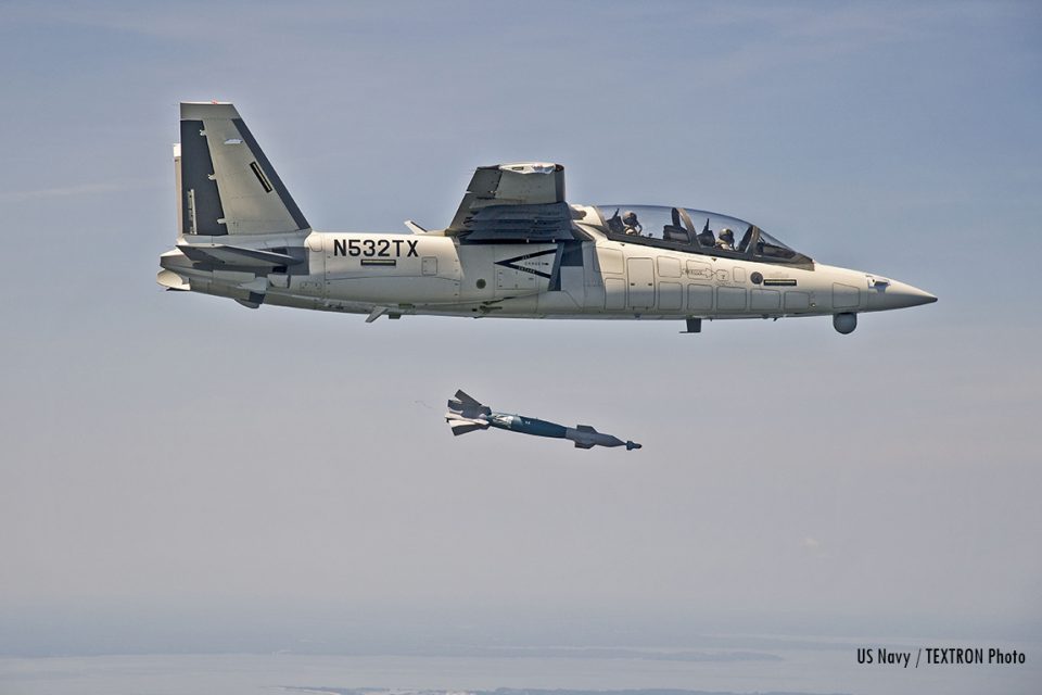

Integrar armamento inteligente ligero.
Idéntica a esta configuración
y esta

El tema del radar fue estudiado, sopesado con otras opciones y luego descartado por los ingenieros de FADEA y la FAA a favor de un enlace de datos con radares aéreos y terrestres. La propuesta del Pampa GT no incluia radar sino el casco con display incorporado y las pantallas multifuncion con presentación de datos de los enlaces terrestres, pero eso no paso de propuesta por ahora

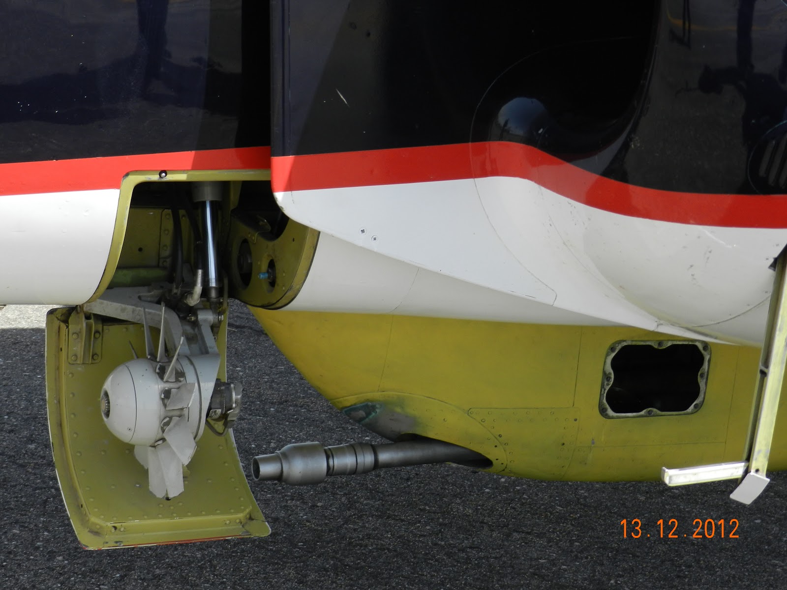

Esa sonda me parece que es mas una maqueta de un fan que un modelo oficial...o me equivoco?
Es de la época de LMAASA.
La sonda en cuestión, no es otra más que esta.
y esta

Mirá la foto del MB339, con sonda y RWR. Ahora mirá la foto del PAMPA GT, es básicamente lo mismo, solo que el GT nuestro tiene un laser rangefinder o IRST (?) en la naríz. como se dijo en algún momento.
Yo le sumaría MAWS para las labores CAS.
El L159T2 justamente tendrá todo esto. Sonda, HMD, RWR, capacidad para misiles AA Sidewinder AIM-9X, cockpit con pantallas 5x7 y radar GRIFO mejorado.
Un Pampa III equipado con radar Elta, GRIFO o AN/APG-67(V)4 elevaría sus posibilidades de reemplazo de aviones Dragonfly de la región y Pucará.
