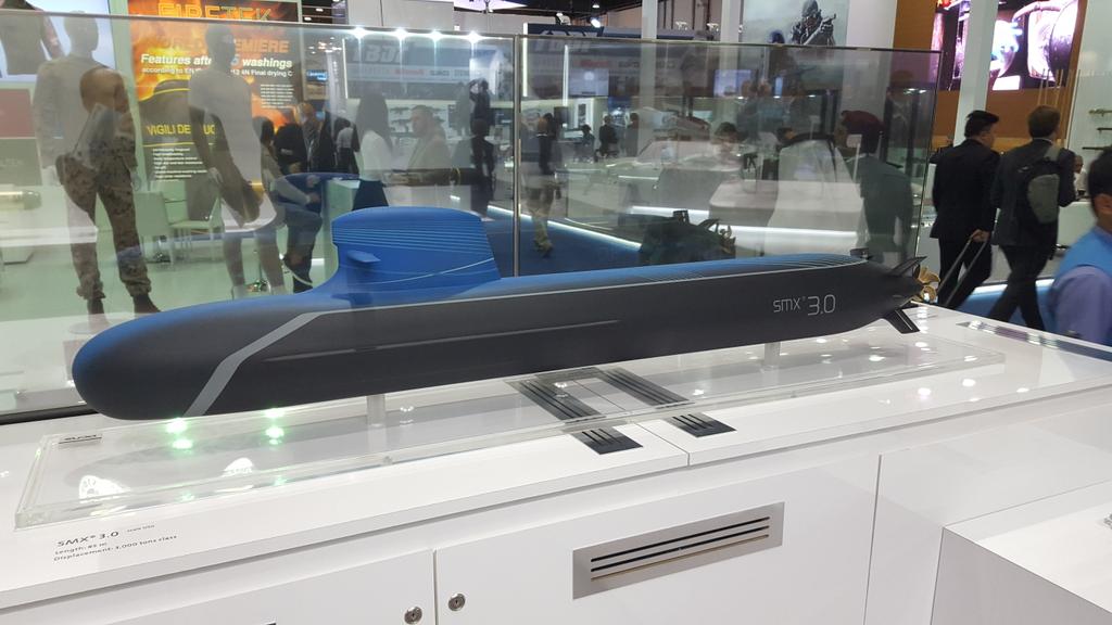

Así es. Estuve viendo los gráficos, puede llevar hasta 5 sistemas de armas distintos.
Fuera de alcance para nos.
