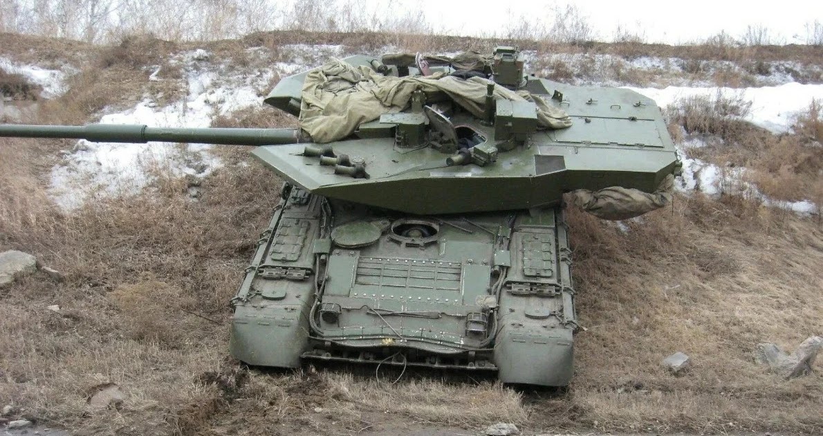

Opción 1: Revivir el proyecto Burlak.
Para los que no saben, el proyecto Burlak (cancelado hará como 10 años) consistía en una torreta moderna con autocargador en la parte trasera. Esta torreta era para fácil instalación en todos los chassis T-72/80/90. Como modificación necesaria, yo eliminaría el autocargador en el interior del compartimiento de la tripulación y bajaría un poco más al comandante y el tirador.

Opción 2: Híbrido entre T-72/80/90 y T-14.
(el photoshop es de mi autoría)
Esto necesitaría una modificación bastante más profunda en el chassis. El objetivo sería poder mover a toda la tripulación al frente del chassis y colocar la torreta y autocargador de T-14 en el compartimiento de combate. O sea, lo que hicieron con el Koalitizyia-SV.

Cualquiera de las dos opciones me parecen buenas. Si los rusos se plantean una flota de tanques compuesta entre tercios (incluyendo reservas) de T-14, el tanque interino y T-90M a 10 años me parece bastante plausible.
