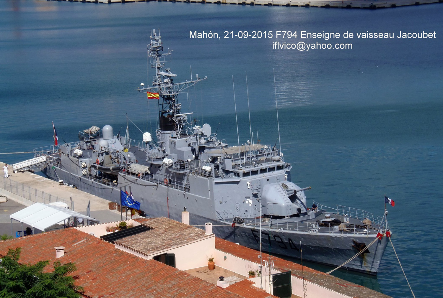

Francia hizo eso, paso sus A-69 a Patrulleros de Alta Mar pero para la Marine National...... y salio mucho
Técnicamente es posible hacer algo menos sofisticado que los franceses pero igual sale dinero........

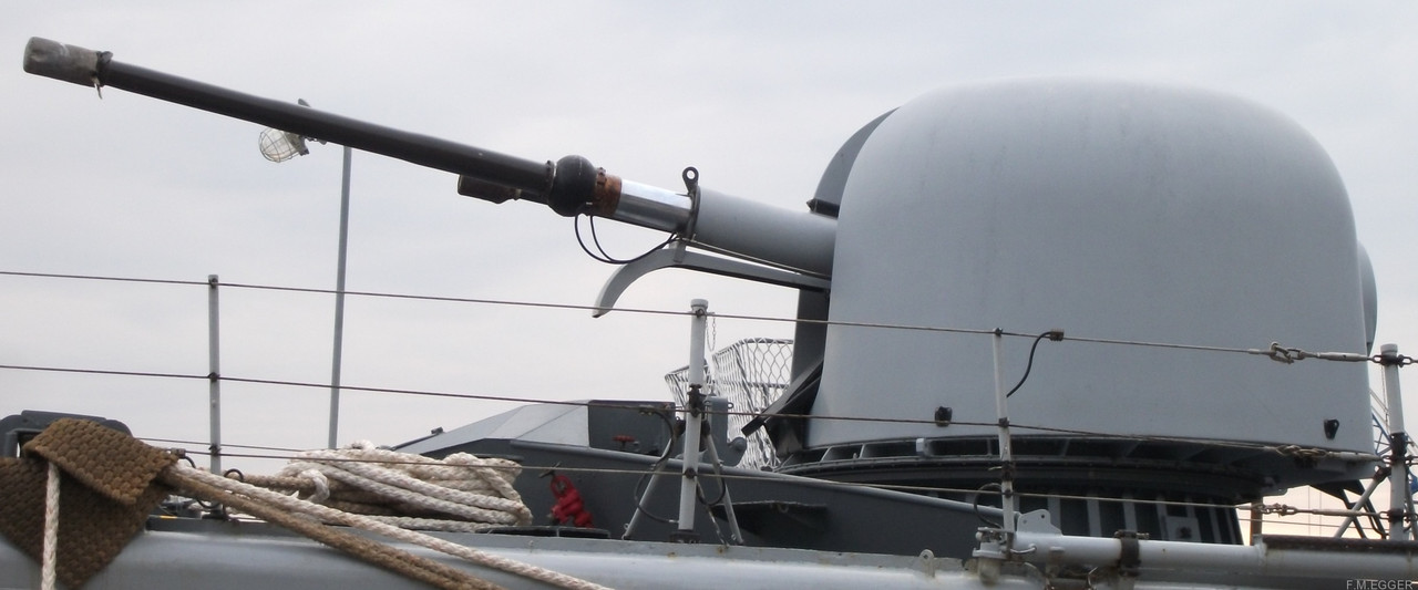

Acaso no se puede quitar los tubos lanza torpedos ?
El cañon principal ?

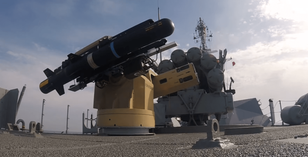

Los Exocet ?

Quitas cañon
1 - Cañon principal y su municion.

3 - Quitas Exocet y sus afustes

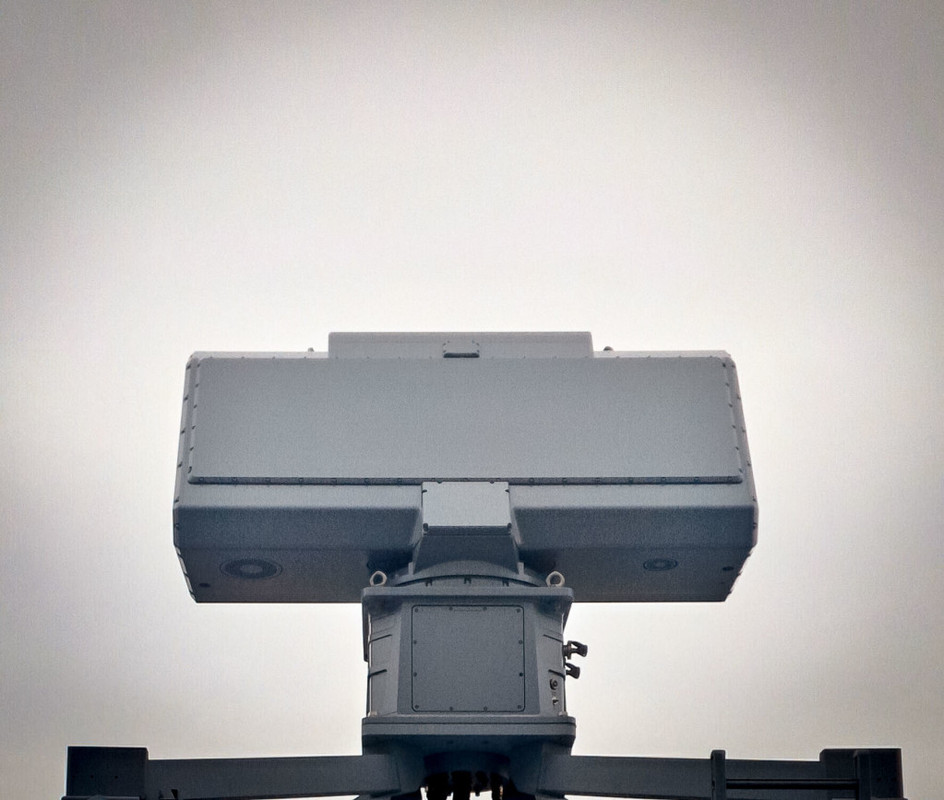

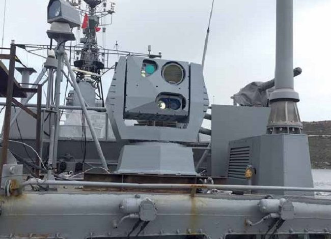

Sobre lo economicamente viable le digo que una armada que tiene presupuesto y tambien hipotesis de conflicto, la Turca lo hizo para mantenerlas como avisos armados.
Cambio armamento, sistema de comando, radar, etc

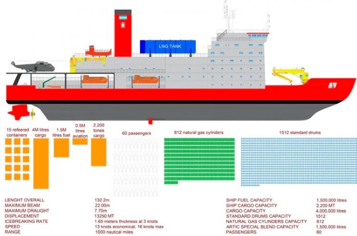

Tandanor construirá buque polar para la Armada Argentina
Desarrollo de la noticia aquí:
Ya se informó hace más de una semana. Por ahora se trata del desarrollo de la ingeniería básica y plan de construcción
