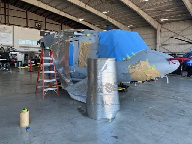

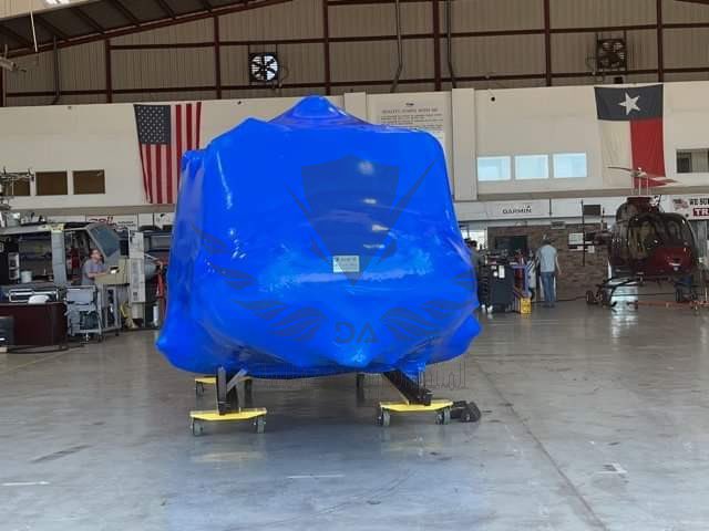

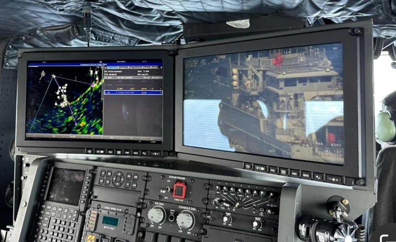

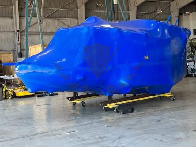

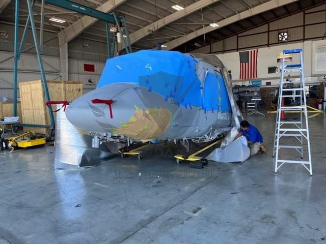

Royal Moroccan Navy Bell 412EPi ASW final stages flight testing
Fuente
• Fourniture et expédition d'hélicoptères Bell 412EPI pour le Maroc Cette version anti-sous-marine 412EPI ASW est équipée de radars AESA, d'un sonar HELRAS, de systèmes GPS/TACAN et de torpilles d'armement pour suivre et couler les sous-marins.
