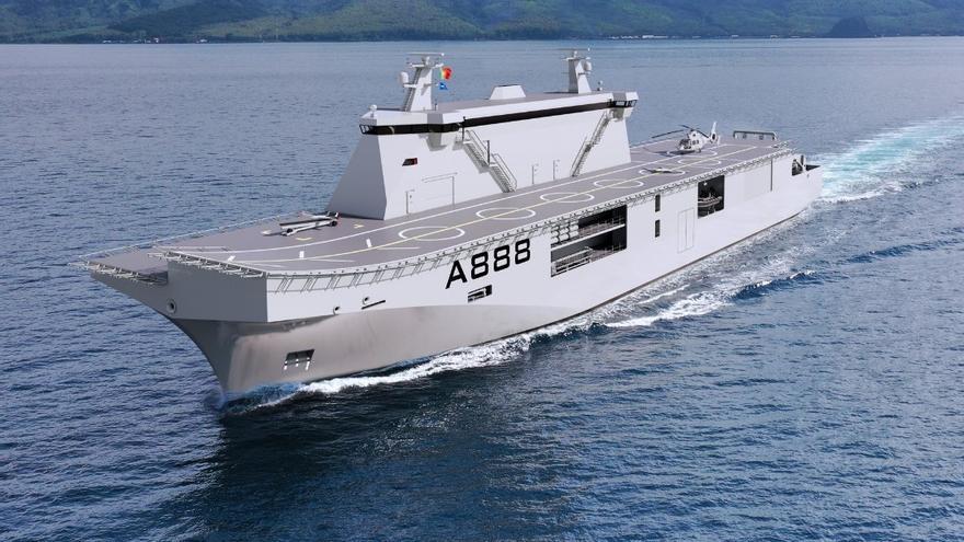

Lo veo más como una interesante opción embarcada, como multiplicador de fuerzas para helicópteros ASW, no así como reemplazo neto de los Tracker. Aún guardo esperanzas con los C-295
Hay variantes del MQ-9B embarcadas con dispenser de sonoboyas y torpedos.
Los LPD/LPH con cubierta corrida pueden tranquilamente convertirse en Portadrones. Mucho más económicos que los portaviones/portaaeronaves V/STOL.
