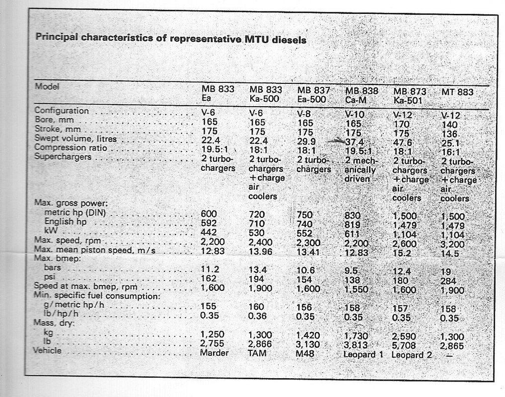

Aca hay datos de un folleto de MTU:
Son practicamente iguales, el Ka-500 tiene intercooler y algo menos de compresion, 2200 vs 2400 max rpm, el torque maximo a 1600 vs 1900 rpm.
Muy bueno el dato estimado.
Con estos datos se puede concluir que el block, cigueñal, pistones, cilindros, bielas son las mismas y cambian las tapas de cilindros, al tener distintas compresiones, le bajan la compresión y le aumentan la potencia.
Está claro ahora, ese 20% mas de potencia lo sacan con los 2 intercoolers en cada turbo por múltiple, o sea uno por lado o uno cada 3 cilindros.
No confundir que tiene 2 turbos, con un motor biturbo.
En éstos casos son motores turbo.
Hay que tener en cuenta que esos 720 HP son limpios de banco, al colocarlo con sus accesorios (alternador, dirección asistida, etc.) el número de HP cae...
Sin saber cómo es un motor u otro . Los HP DIN (Deustche Institut für Normung) son con el motor completo menos compresores y bombas en banco de prueba a calor y presión ambiente normadas. Se lo mide por tanto con alternador acoplado. Es más realista que la SAE (yanqui) que es a la que hacés mención.
El dato de fuerza a tener en cuenta aquí, es es el BMEP, presión media efectiva en cámara de combustión que da empuje al pistón. Ahí esta la diferencia... ahí saca el 20% porque tiene mayor presión. Y eso te lo dan los turbos [que no sé de q tipo son ni como trabajan ( en los 2 motores)], sellos y/o culatas distintas a los que sumado un intercooler que desconozco ubicación, tipo (aire aire o aire agua) que le permite inyectar más O2. Dicho ciclo termodinámico tiene una eficiencia térmica peor que el motor del Marder a cambio de entregar esos 120HP. Eso lo da con un motor más revolucionado con un BMEP a 1900 rpm que significa un 19% > rpm en contraste a las 1600 rpm del Marder . El consumo entre uno y otro varía poco 3 % con dato valle, un TAM hace con 680 lts 550 km y el Marder con 520km con 652 lts pero falto de datos en cuanto a velocidad crucero en terreno llano y consolidado, consumo medio ni cuanto gasta a pleno rendimiento de uno y otro. Ni entro en terreno de precios, el de la motorización nueva 0km con kit de transmisión o la adquisición de motores ea como fuente de repuestos o incluso motores 0km en stock de los cuales entiendo con prioridad Alemania, luego el usuario que ponga más guita para llevarlos. Estamos en cualquier caso ante un problema grave, que excede a la modernización y es la supervivencia de la familia TAM. Señores políticos gasten menos y mejor.

Te cito a vos, aunque deberia citara @ARGENTVS tambien.
Dos turbos ya tienen estos motores "nuevos" (nuevos es un decir....deben tener 35 años de producidos, almacenados en arsenales alemanes......si es que no son ex-Marder de desguace reconstruidos a nuevo.....cosa que seguramente la encarria la propia MTU / RR a riesgo propio....mercado demasiado marginal para eso.....)
El Ka500 de la familia TAM tiene intercooler que el básico de los Marder no tiene.
Injertar se puede injertar muchas cosas.....el TC (Turismo Carretera) argentina es la cuna de los injertos (dentro del reglamento) y las picadas del autodromo Galvez son demostración de todos los injertos que se pueden hacer fuera del reglamento.
Con el dinero suficiente y la "tranquilidad" de saber que si rompe lo podés volver a arreglar con tiempo le podes meter inyección electrónica y turbo a un 221 de Falcon.....
por tener esos 120 HP más, el motor consume 5 galones más por hora "de MINIMA".
Esos valores de consumo no son galones, son gramos de gasoil por hp por hora. Por ej, a 600 hp el motor del Marder consume 600 * 155 = 93 kg de gasoil, que son unos 112 litros, el del TAM 600 * 160 = 96 kg, 115 litros. Lo mas probable es que esto sea por la menor compresion.
720 hp DIN*0.16=115.2kilos*.85=98litros hora
600hp DIN*.158=94.8kilos*.85=80.6 liros hora
Son 18.4 litros hora en galones USA 4.86 está bien
Gracias por la aclaración, sistema metrico decimal....de acuerdo.
